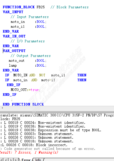

以下是引用浪哥哥在2018-07-15 16:02:10的发言 >1楼
 我试着和仿真软件去试,但这样写出的词句总是提示错误无论怎么改都不行,折磨死我了,谢谢大家提示了
红色圈起来的里面的两个IF(判断语句)我的解答如下:
由于你是截图的我只能够简单的打一下字说明一下了
IF A AND B THEN //A,B为变量,判断A&B逻辑结果=TRUE时执行下面的IF语句以及 END_IF以内的语句,否则不执行
   IF X = Y THEN //如果上面的IF 条件满足(也就是A&B=TRUE)才执行这个IF语句否则不执行,如果X=Y时 执行 X=Y1(也就是说条件满足以后执行变量赋值覆盖)如果X不等于Y时也不执行这一条语句接着从    END_IF下面的位置继续执行其他语句
程序语句1;
程序语句2;
程序语句3;
END_IF
