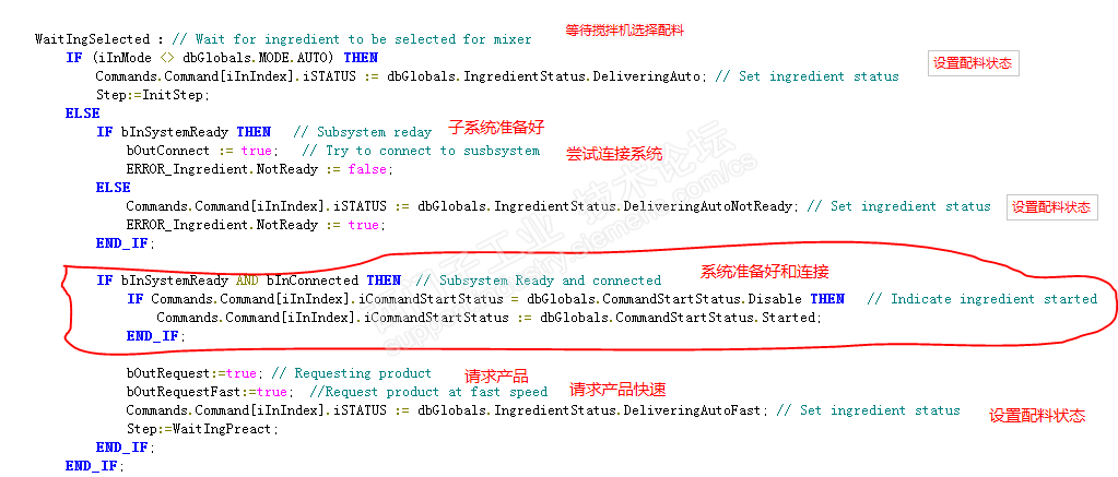

以下是引用浪哥哥在2018-07-15 15:51:21的发言 >楼主
1.这两个语句IF是什么意思呢,类似并联吗。2.下面的bout赋值是哪里给的呢,上面已经END——IF 了呀
我上面的回复应该是引用你这个帖子才对!
应用的图片错了,你理解一下
