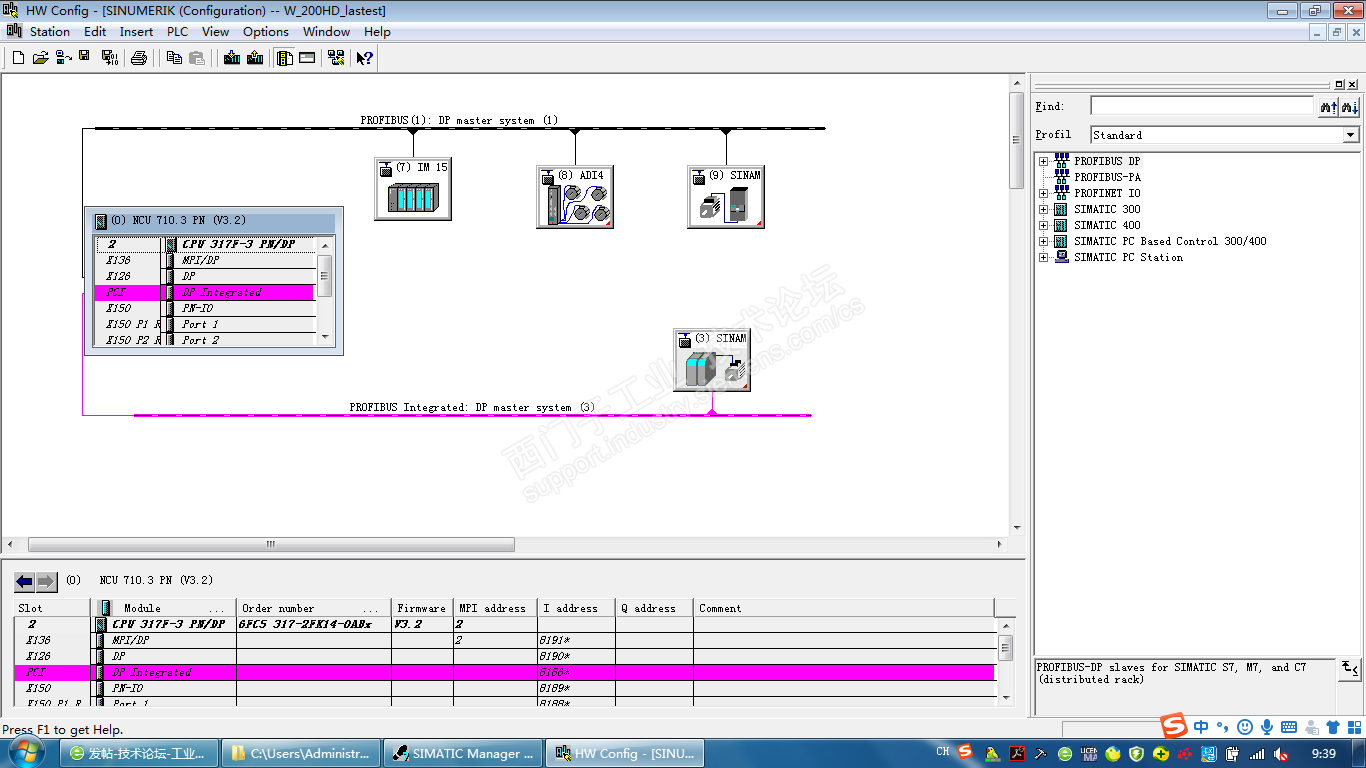

6RA80 DCM 用profibus与840D sl连接,报警380040,故障原因3
电气一哥
    17
注册时间:2010-08-06
768
2018-07-16 09:45:00
     小弟目前正在调试一改造落地镗,数控系统为840D sl,主轴为直流电机,选用西门子6RA80直流调速器控制。用STARTER单独调试电机已正常可以旋转,现想利用其自带Profibus接口X126与系统相连实现通讯控制,在STEP7组态完成下载后一切正常,但当把轴参数13050分配到DCM组态时的地址后出现380040 报警,故障原因3。将系统数据块删除后重新下载故障依旧,不知道到底是哪的问题。难道DCM用Profibus只能实现通讯报文,不能控制么,只能用模拟量控制DCM的控制么,求大神解惑。
