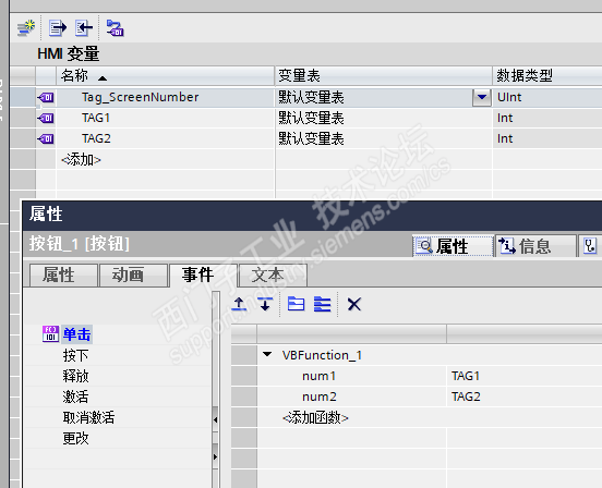

以下是引用shine在2018-07-13 16:49:13的发言 >13楼
脚本如下
Sub VBFunction_1(ByRef num1, ByRef num2)
    HmiRuntime.SmartTags(num2) = HmiRuntime.SmartTags(num1) * 2
End Sub
调用脚本的时候,把变量名作为字符串传递到参数num1和num2中
你定义的是function脚本,要带返回值,你上面没有写,我试过了,西门子这个vb脚本跟真正的vb的写法很不一样,主要体现在形参和实参方面
