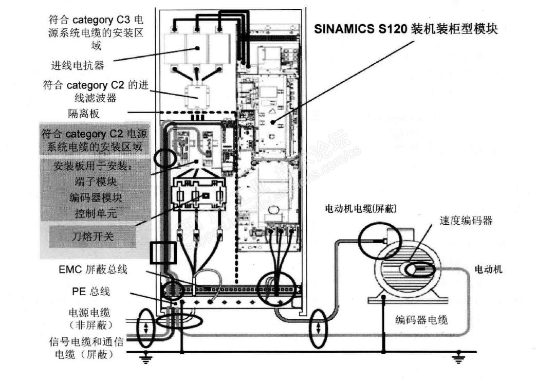

以下是引用你以为你是谁在2018-07-16 16:40:38的发言 >16楼
这是自动化接地指南的截图,应该按照这个操作。
以下是引用Zane在2018-07-16 16:17:31的发言 >:那变频器的控制板,...
引用详细内容:
那变频器的控制板,通讯板,及功率部分如何分开独立接地呢?
其实最终都是接到一起的
我觉得Z版一直追问的怎么接是""独立""的问题,是想说明: 从某种意义上来说,根本就不是""独立的"
我感觉所有推荐的接地系统图,就是2个原则
尽可能多,接地点要多,等电位做到所有的设备上
尽可能短,到接地网的距离尽可能短
实际上还是追求的接地的可靠性
我们国内的特色,接地打桩接地,说白了还是担心电源地"不干净",如果电源地可靠,接到一起啥事没有
