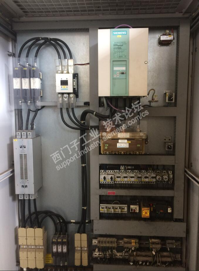

没想到引来各路大咖来捧场,继续发一下堪称EMC教学的美图吧!

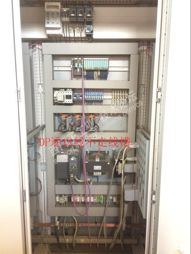

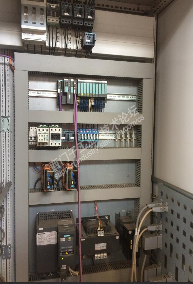

DP通讯线不走线槽,我在不同的两台进口设备中发现的!
看看人家用的铜牌,业界良心。

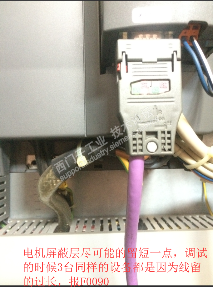

当时调试的时候,老是报F0090,把变频器出线剪短问题解决。
艺术品
信号线处理细节
美图

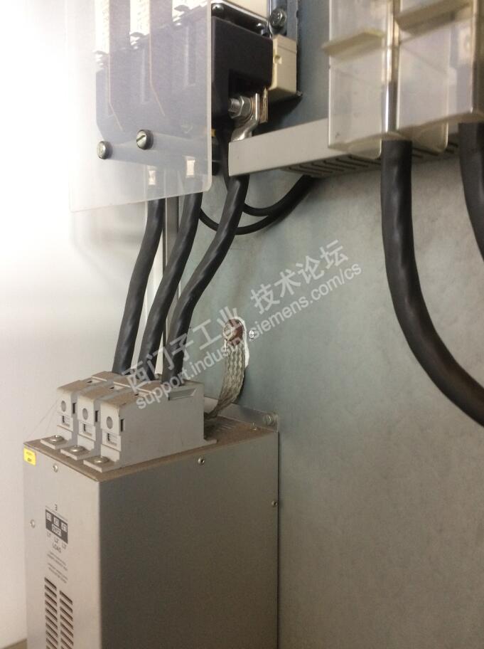

接地细节
电抗接地不放过
