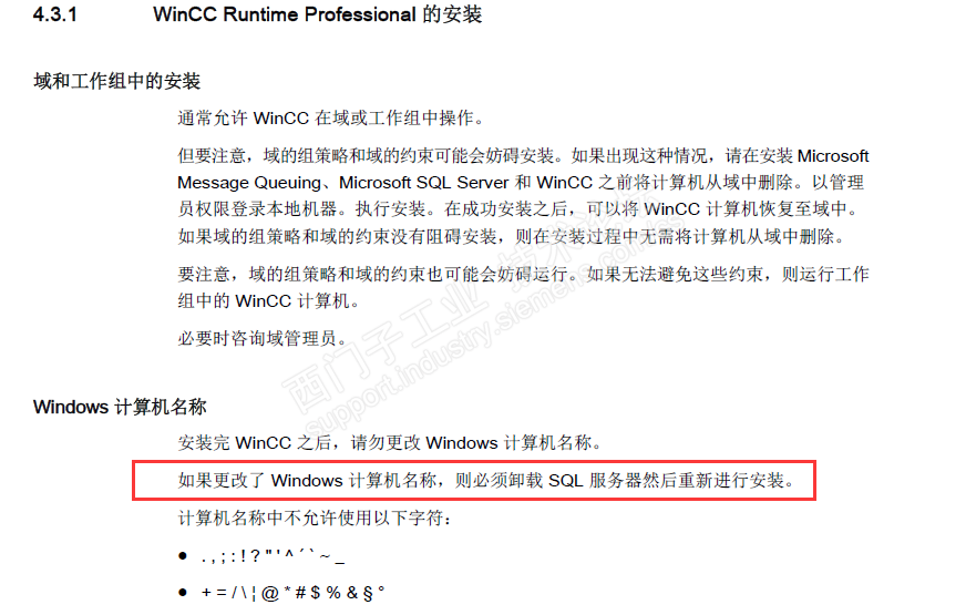

是这样的,都是到WinCC装完之后计算机名称不能轻易更改,之前用经典版WinCC会注意这个,现在是需要用到博途的WinCC,才发现当初装的时候计算机名称是小写的,所以现在需要更改计算机名称。我在手册查到了更改计算机名称的注意事项,见附图。如果更改了 Windows 计算机名称,则必须卸载 SQL 服务器然后重新进行安装。请问这句话怎么理解,是卸载SQL重新装SQL,还是卸载SQL重新装WinCC.因为我记得经典版WinCC的SQL是安装WinCC时一起安装的,不知道博途WinCC是不是这样子。希望有弄过的大侠指导一下,灰常感谢!
