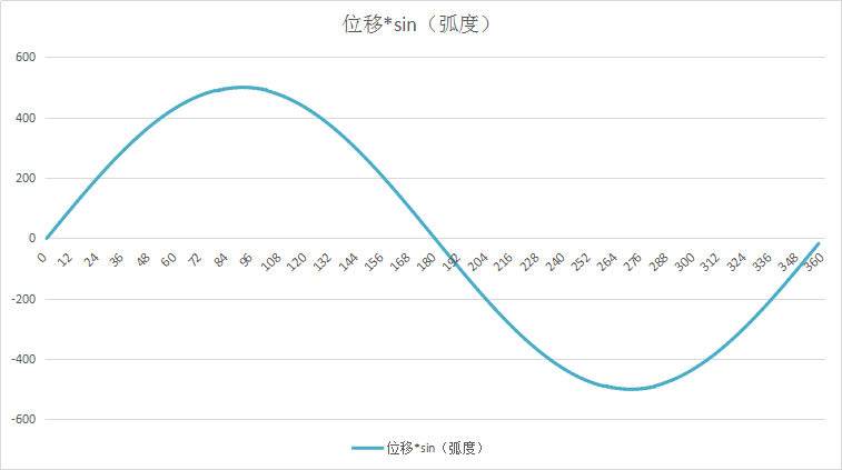

如题,怎样用S7-1200来实现 电机运动轨迹  的正弦运动。
1、之前也上网查过资料,说是必须得用双轴插补法来做,但是贵啊,就想着能不能用1200做,希望前辈们给点意见啊。
2、现在我来描述一下我做的方法。就是把一个波形分成若干段,根据每一段的位移算出速度,然后把速度和位移送入位移块。   但是现在的周期是2秒,试了一下1秒,电机根本跟不上,2秒频率太小根本不实际啊喂。  图片是我根据excel表格算的数据然后做的图。
12.xlsx
3、上传了我用来计算的excel表格,里面有数据。  要是谁想要程序,可以留言评论私下发你。
4、如有不对之处,大家踊跃质疑!也是刚入行,很多地方不懂。
现在,周期时间与波形,分的段数都是一样的
