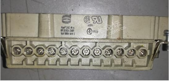

回复:一则航空插绝缘击穿短路处理不当造成二次不必要损失启示

以下是引用不断攀登在2018-07-18 16:41:08的发言 >7楼
可能质量不过关,我们使用这种插头,一般都是harting接头 没见坏过
以下是引用HUANGZE75在2018-07-18 16:32:15的发言 >6楼:这种航空插耐压是500...
引用6楼详细内容:
这种航空插耐压是500V的,可以使用在380V电压上的。
以下是引用不断攀登在2018-07-18 12:57:39的发言 >5楼:这种航空插 能过强...
引用5楼详细内容:
这种航空插 能过强电吗  24v 110v还行,在高就得换别的绝缘程度高的插头了。
也是使用harting品牌的,不过话说回来如果有耐压1000V会更好点。
