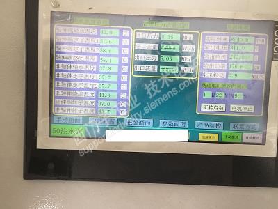

我有一台180kw高速永磁同步电机带的水泵,现在是变频器(富士的200kw)输出电压、电流 在额定转速下达不到180kw,我触摸屏上显示输出功率是读的变频器(参数含义是电机输出功率)176kw,但是计算变频器输出功率只有1.732*U*I 大约是130kw,为何差距这么大?
还有变频器为何电压在额定转速下只有311v电流242a ??
电机参数:4极电机  额定转速8650rpm   额定频率288.3hz     额定电流是 325a 变频器载波频率是10k
麻烦k版和大神们指点下??
现在最为关键的问题是电机发热严重,电机厂家要求转子温度85℃的时候,我就让电机自动停机并报警温度过高报警,现在运行20分钟电机温度就升到了85℃,怀疑是变频器电机低 的问题导致电机发热严重
电机采用风冷+水冷方式冷却
