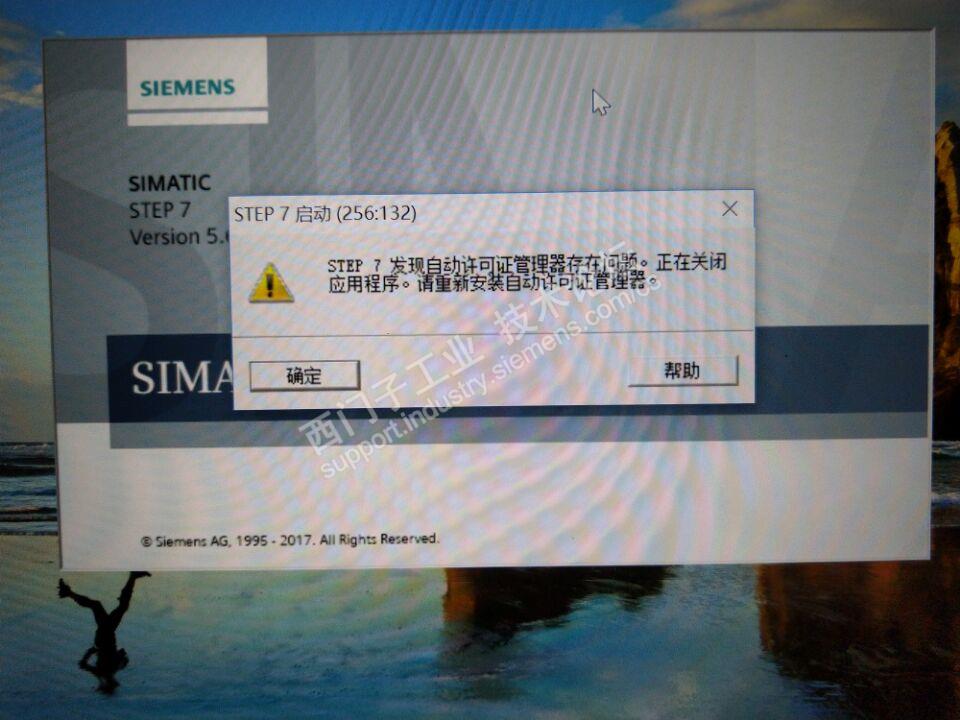

在win10专业版系统中安装step7-5.6中文版,打开后显示
这种状态下只需要打开的时候使用管理员身份运行
