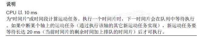

以下是引用孤独天空在2018-07-19 09:38:24的发言 >6楼
这个我上个月也用1200做了吧,功能上实现了,但是效果不行。
也是采用细分的方法,时间间隔相同,计算每一步的位移和速度,然后在循环中断里,更新运动指令的速度和目标位移。但是每一步位移和速度的计算,没有用借助外部EXCEL,是直接放在PLC里。理论上细分的点越多,越接近正弦曲线。
我将一个正弦周期细分成了100个相同的时间间隔,0.1HZ还行,1HZ就惨不忍睹了。
1,不管绝对位置,还是相对位置,运动指令计算都需要10MS,所以细分时每一步间隔至少20MS,并且正弦峰值决定了,每一步的位移量,除以时间间隔得出速度,当时间间隔细分得很小时(分母小)会导致,计算出出来的速度大于伺服电机的最大转速,或者1200的Q点脉冲频率。
2,每一个分段后如何平滑更新下一个分段的速度和位移,判断不好会导致要求跑步前进,变成跳步前进,抖动就是出在这,所以需要超驰,但是很难实现。
哇,终于等到了。我现在的情况就是这样。
1、T=2s,分了180个细分,电机抖动的不行
2、听说要用双轴插补法,但素1200是真的做不了啊喂。您听过双轴插补法吗?我在网上都找不到资料,哭唧唧
3、还有说是可以用PTO指令试一下,修改频率,根据速度和加速度算出位移。  但是我觉得这样就不是运动轨迹做正弦运动了吧?
