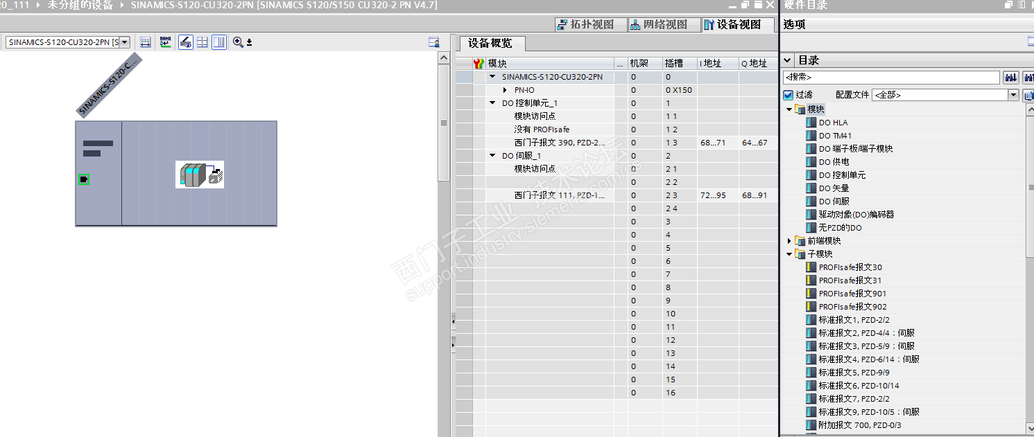

回复:120与1200通信,PN通信添加不了报文

需要添加DO控制单元,然后,在子模块中选择需要的报文结构,再添加DO伺服或DO矢量,同样在子模块中选择报文
