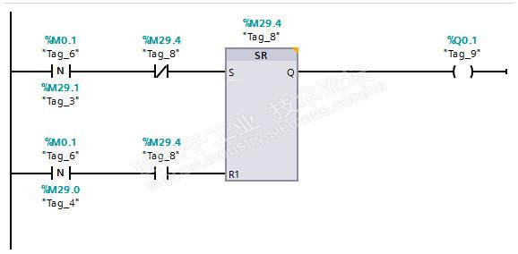

回复:一个按钮控制启停,发现的问题请老师解答

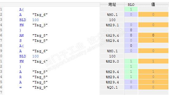

虽然S7-1200 不支持STL语言,但是可以查看下同样的逻辑在300中STL的表达,执行的原理是一致的。
从STL我们看出,这里不是先判断S和R的状态然后最后作对变量的操作,而是先对S的条件进行判断然后根据RLO结果对变量进行置位操作,然后再对R的条件进行判断根据RLO结果再决定是否对变量进行复位操作。所以您图2的逻辑无法置位的,因为先判断S,满足,然后置位了M29.4,接下来再判断R的条件,因为M29.4已经为1了,常开点闭合又满足,所以又复位了。
