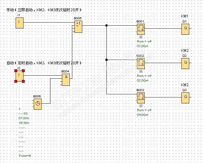

回复:能否用LOGO!实现三路延时供电功能!

以下是引用慧星在2018-07-19 11:10:04的发言 >13楼
1、手动控制可以人为做到延时启动,如果要精确则需要利用控制器;
2、输出只需要三个就够了,两个延时时间相同的时间继电器的信号输出可以采用或门,后面接Q点输出。
谢谢版主。参考了高山孤影和您的思路,我做了一张图, 用一个 或门 +延时   一个与门+周定时器 就可以解决问题了,模拟了下,通过。请看看是否还有需要改进的地方。这个LOGO!太好用了,哈哈!
