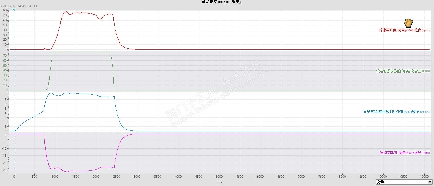

回复:g120,无编码器矢量控制,提升应用,低转速时扭矩提升的办法
Haohaobb
    1643
    39
    257
注册时间:2011-08-25
发布于 2018-07-19 13:07:49
9楼
以下是引用老兵在2018-07-19 11:28:35的发言 >8楼
红色曲线的纵横坐标呢?原谅我问题没有一次问完
以下是引用Haohaobb在2018-07-19 09:33:49的发言 >7楼:嗯 又去看了一下当...
引用7楼详细内容:

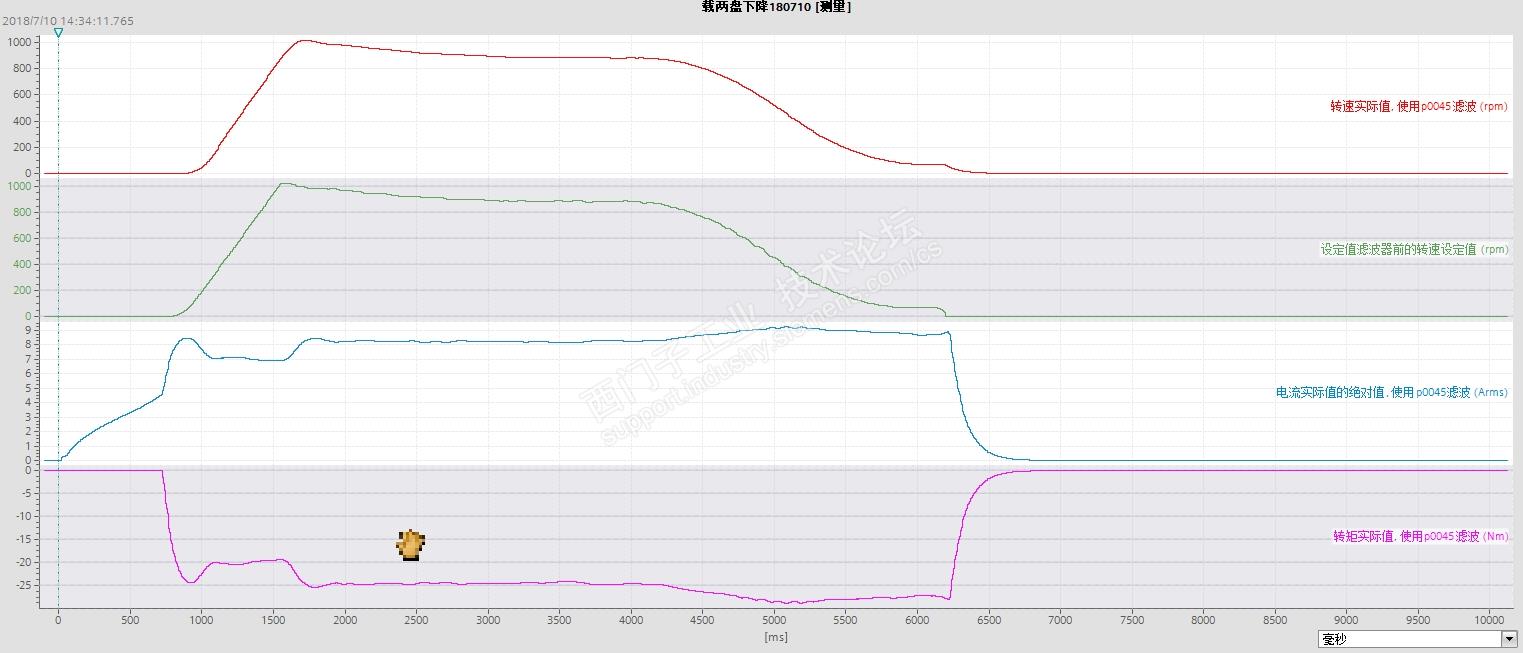

嗯 又去看了一下当时的曲线,说错了,是把速度由40mm/s,提高到了45mm/s,对应的转电机的速是大概在77RMP左右
以下是引用老兵在2018-07-19 08:55:29的发言 >6楼: 你提到的40rpm提...
引用6楼详细内容:
 你提到的40rpm提高到45rpm,这个转速是指电机的转速还是指减速后轴的输出转速?
您说的是蓝色的吧?
前2给是低速下降和上升,上升时电机反转。
