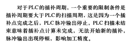

以下是引用孤独天空在2018-07-19 14:09:44的发言 >8楼
1, 2S你分成180份,每份11.1111MS,太快了,增大到20MS以上。然后什么加速度,加加速度尽量加快吧,MS的时间内没什么意义了。关键在于当前步完成之后更新下一步的数据的判断。我之前用DONE来触发下一步其实就是跳着走,后来用读取轴的位置来做判断。
2,插补其实就是密化,照某种算法计算点与点之间的中间点的方法,区别在于你只要给出轨迹公式,不像你现在采用的自己计算每一步的位置。两轴插补就是一个走X轴,一个走Y轴,合成出来走出任意平面轨迹。
由于是单轴,添加一个虚轴作为主轴,实轴作为从轴,跟随主轴走来控制电机。
这些功能1200都没有的,就算自己写算法,写出来的其实就是分段的方法了。
几块钱的单片机能做出来?应该是运动控制卡吧,PLC是通用型控制器,要想实现运动控制的功能,考虑1500T,SIMITION才是专业做运动控制的,但是价格就不说了。
3,PTO指令可以试一下,就是自己算脉冲频率发脉冲,不用系统自带的运动控制指令。说白了就是自己编写运动控制指令,西门子提供的工艺指令都是加密的,你只能调用完全不知道内部怎么写的。
1、如果分的少了,就成折线了。我加速度调到最大了。我现在用的就是DONE触发,您说的读取轴的位置是什么意思呀?就是发完上段脉冲再发下段吗?判断是否发完脉冲咩
2、我搜了一些论文,看这个双轴插补,看的头晕眼花。  实轴虚轴,是说得用两套电机吗
应该是单片机,
3、自己写指令啊,听起来程序量就很大的样子
4、这个插补也要考虑扫描周期嗳
