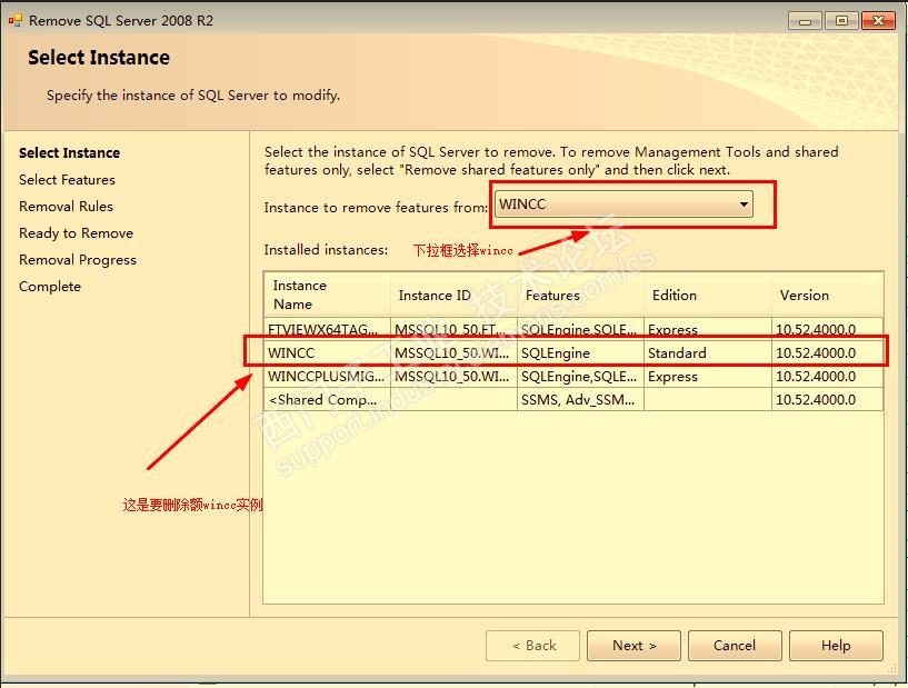

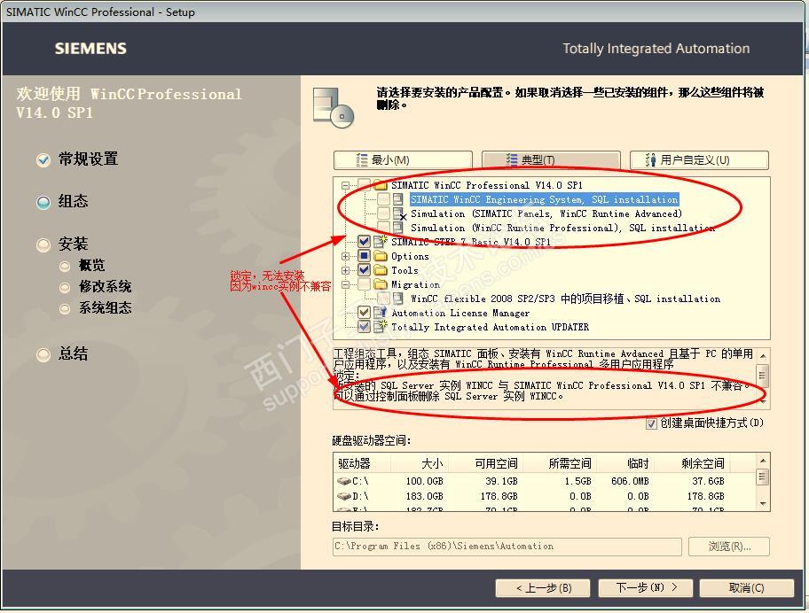

删除wincc professional v13,准备安装wincc professional v14。
安装进程中出现提示,
退出安装程序。
打开电脑控制面板--》安装卸载程序
卸载microsoft SQL 2008 R2,出现弹窗后选择Remove卸载
一路yes,直到出现以下画面
一路yes,直到完成。

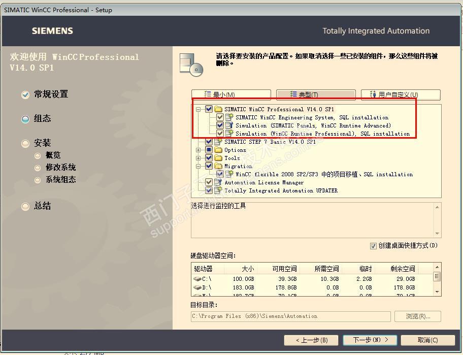

重新打开安装程序,刚才被锁定的wincc可以安装了。
