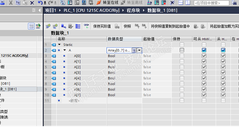

建一个数据块,在数据块中创建一个Array类型数组(如图)将数据传过来,然后就可以实现数组的传递了
