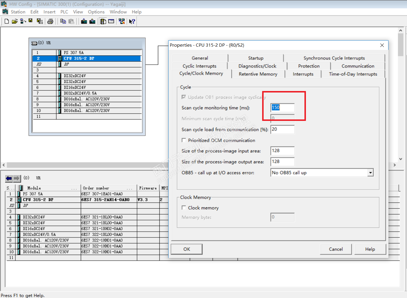

回复:请教一下高手 S7-300的CPU的 看门狗时间在哪里设定呢?

 在CPU的属性中设置,见下图:
