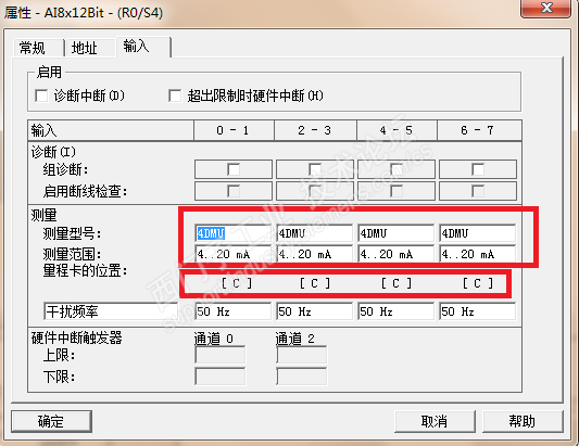

重新配置模拟量通道,选择4-20mA,看你的程序通道配置应该是选择了0-20mA了。
根据传感器类型,选择两线还是四线制
并且将流程卡放在对应的D或者C位置
如图
