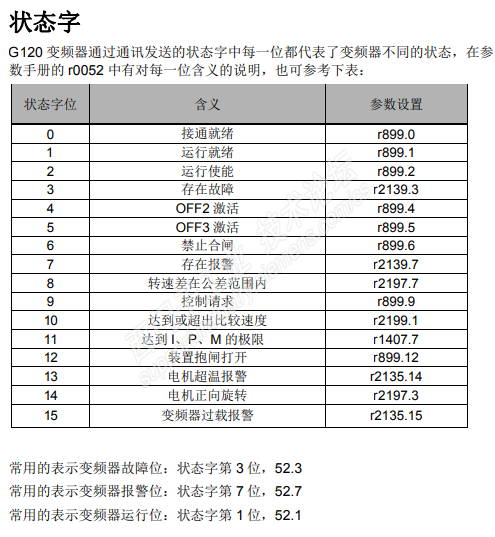

回复:PLC组了个变频器,现在要检查变频器通信完成后,才能给变频器上使能,请教怎么做
BBdell
    439
    25
注册时间:2015-09-13
发布于 2018-07-20 22:27:30
6楼
比如这个,接通就绪=true,可以认为是通信正常了
然后就是通信完了,6禁止合闸=fasle,可以上电了
