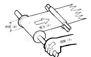

 最近一直在学习张力控制,遂想和大家分享一下
张力:物理学名词。物体受到拉力作用时,存在于其内部而垂直于两邻部分接触面上的相互牵引力。
应用:印刷机械(商标印刷,标签印刷),造纸机械(造纸厂复卷机等),塑料包装机械(薄膜的打包)、纤维机械(绕线机)、金属加工机床(拉丝机)
如果张力控制的不好,印刷的字体变形,字体重叠等现象。卷曲的材料可能会出现褶皱,横向偏移,牢固性不好等问题
 张力的由来:F=T(电机扭矩)/R(卷曲半径)
执行机的选型:放卷一般用磁粉制动器、磁滞制动器,电机
                         收卷磁粉离合器、磁滞离合器、AC伺服电机、矢量型变频器
控制方式: 直接张力控制
                   间接张力控制
