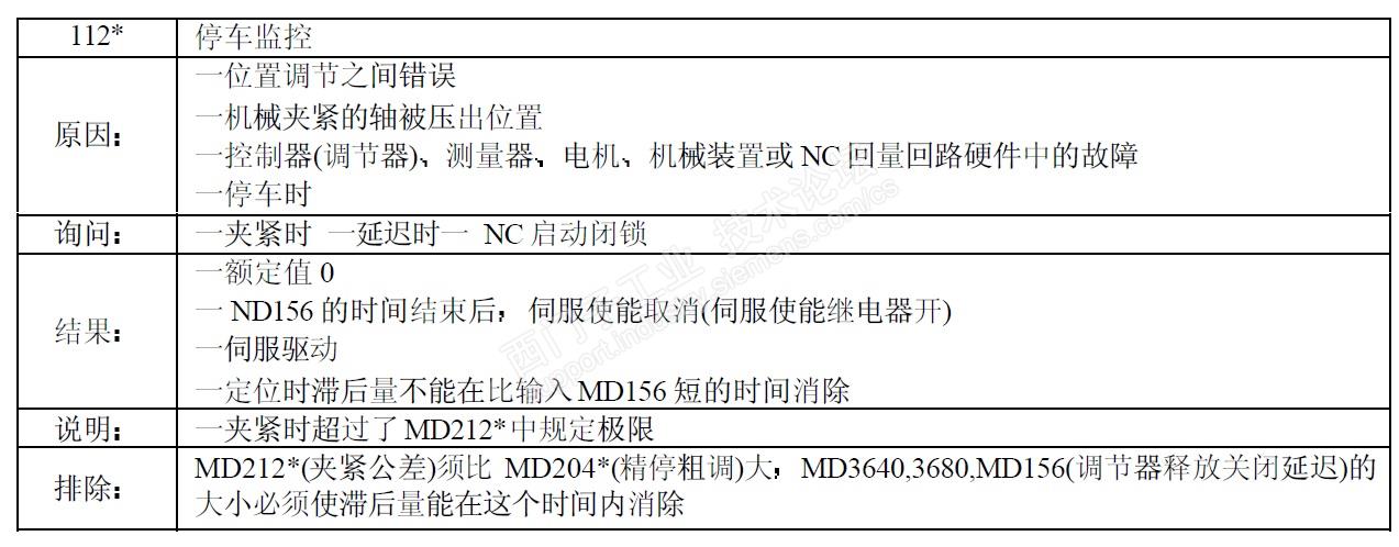

看下图,1120即为第一个轴,1121为第二轴,根据报警处理方法调整参数:
