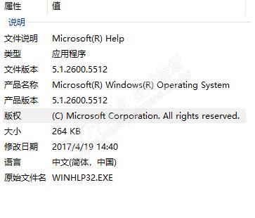

第三(重点):帮助文件不能打开解决
(1)网上下载winhlp32.exe文件
(2)将Windows文件夹下winhlp32.exe文件进行删除,用下载winhlp32.exe的替换即可。文件替换时需要Trustedinstaller权限,请自行百度。
