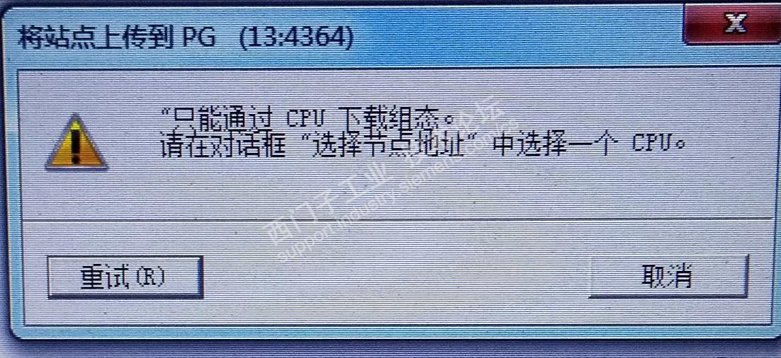

 公司的搅拌机程序需要备份通过CP343-1可以看到和访问CP模块但无法访问或看到CPU,CPU型号为315-2DP,麻烦哪位师傅指点一下,多谢!
谢谢大家,问题已找到,更新显示CP343硬件信息后再用鼠标点击选择一次就可以了!
