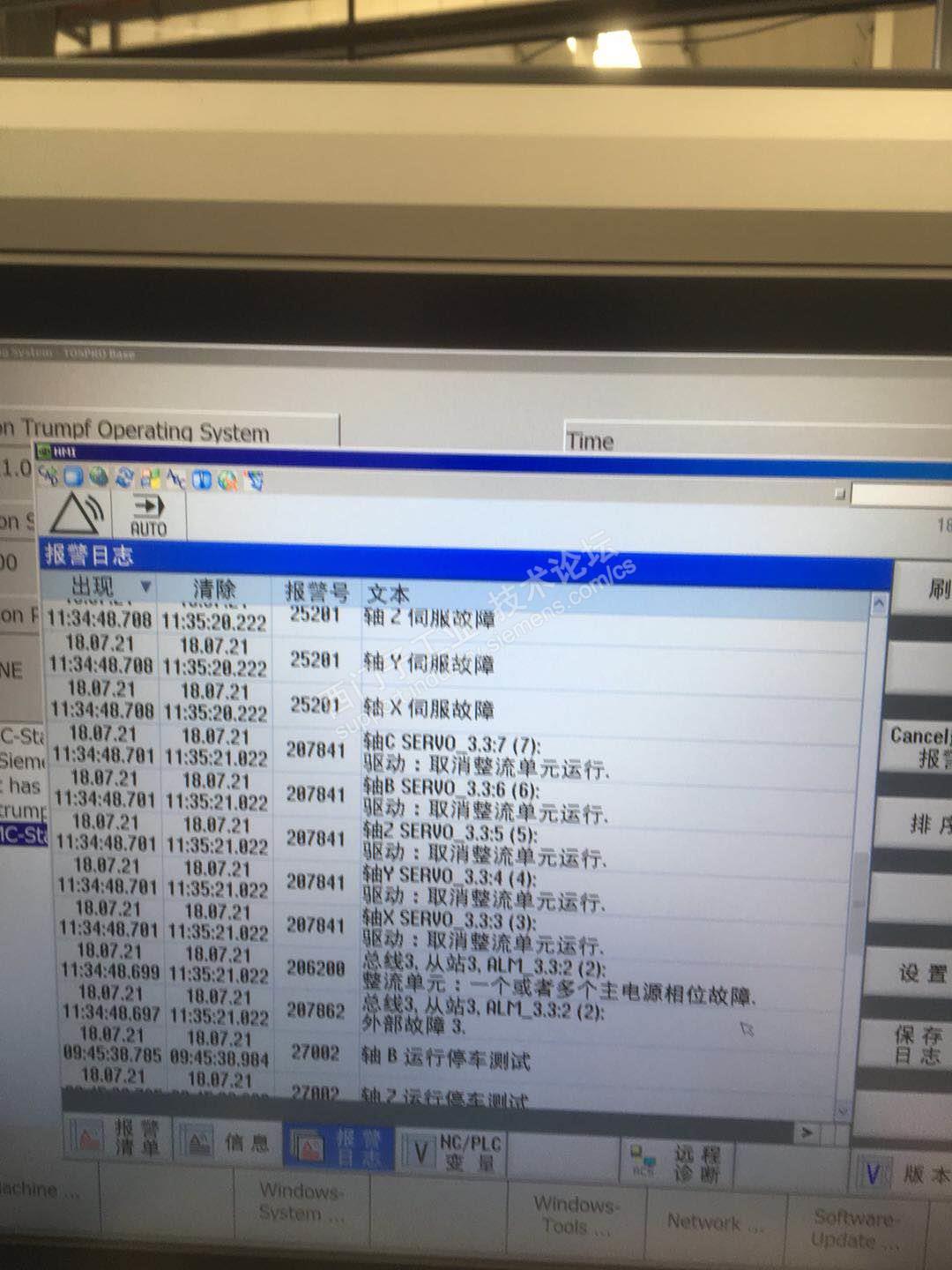

西门子840DSL 出现207862 206200 20784125201 报警
ZYC@HSJ
    13
注册时间:2012-07-14
7130
2018-07-23 21:14:54

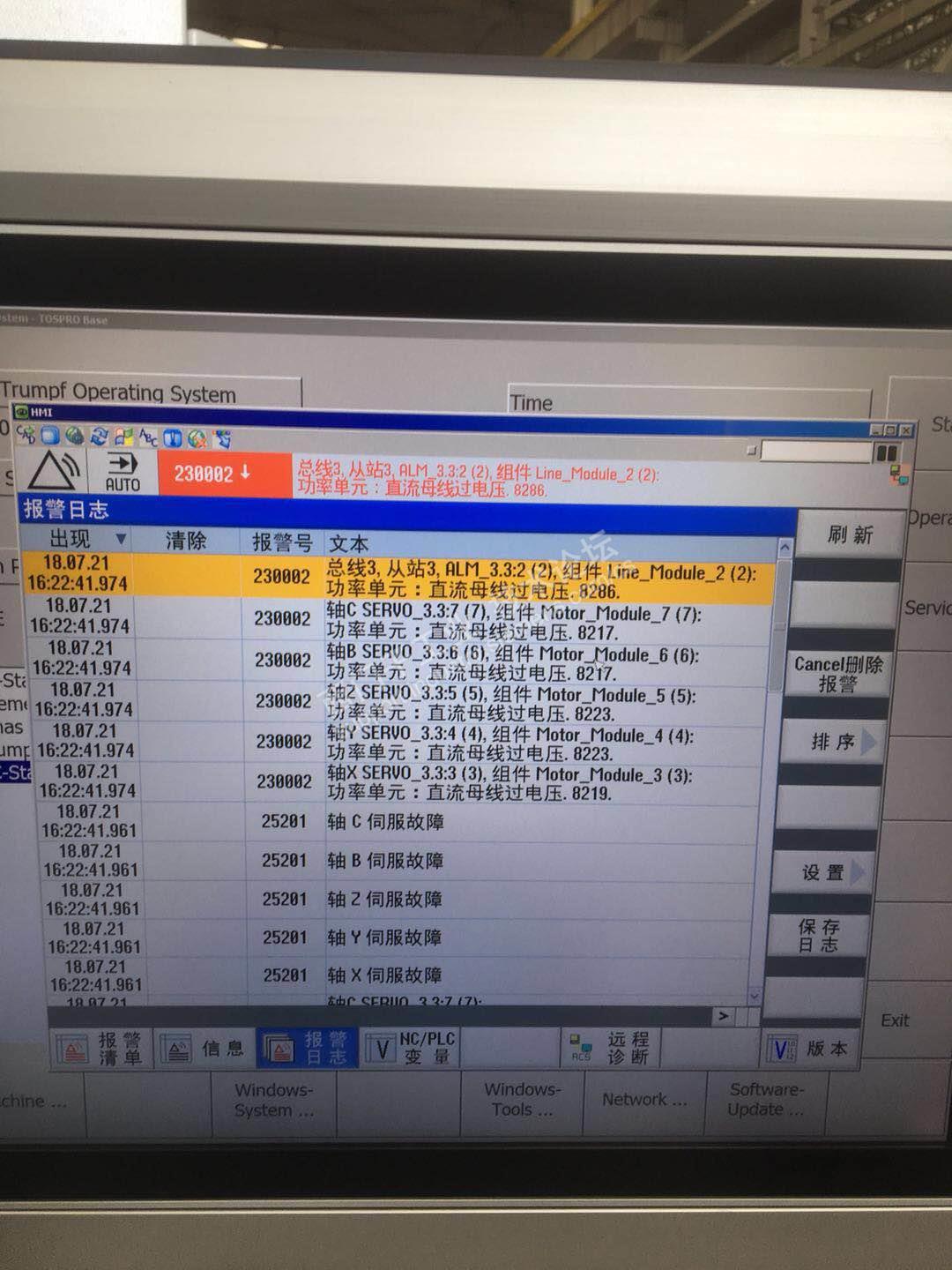

 最近有九台同一型号五轴数控机床840dsl系统每台都配有稳压器,正常使用了2个月没有问题,最近一周连续出现西门子840DSL 出现207862 206200 207841,25201 23002报警,更换过了AIM,ALM 以及滤波器,均不能解决问题,已经没有了头绪,请各位大侠给予支持,回答的详细一点,在现场有操作性,谢谢大侠
