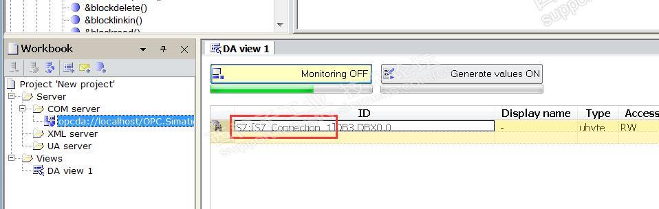

如图  S7_Connection_1 文件夹下的object
总的来说就是无法定义DB文件夹下的DB块变量,其他文件夹如M下都可以定义变量。之前有人这样回答了,我就按他的方式去做,先定义M变量,然后更改为DB变量,实际上是更改了其名称,实际上对应的变量还是M变量,不知道你是否懂我的意思。然后我的问题始终是 无法定义DB文件夹下的DB块变量
在plc里面写一下db数据块,Scout里监视一下不就知道了。
