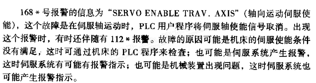

1680和1681应该还是和1120报警有联系;
X轴电机脱开负载试一下。
