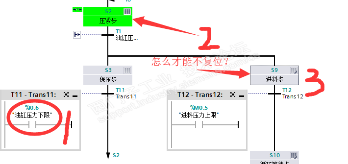

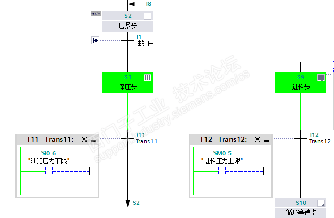

可以看到当前激活了并列分支的两个步,S3和S9
原意是当T11条件满足时,重新激活S2;
直到T12条件满足时,才复位S9并激活S10
实际情况是:
T11条件满足,T12条件还没有满足的情况下,复位了S9,使得程序不能往下进行了。
试了各种限定符都不能打到工艺要求,难道无解了?
