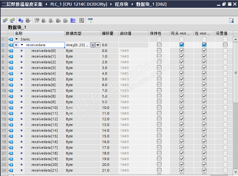

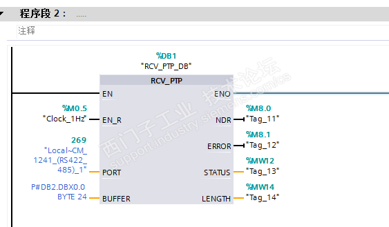

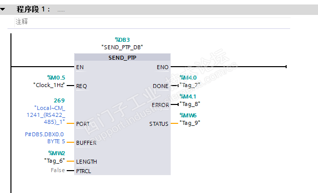

现在是通讯一个温湿度计,我看接收块DB2里面的数据正确,我想问下 我如果复制OB1中的图1和图2程序来读取第二个温湿度计会不会有问题,同一时刻调用多个发送及接收会不会有问题?
图1和2为OB1中命令
图2如下
图3、4为发送和接收块
