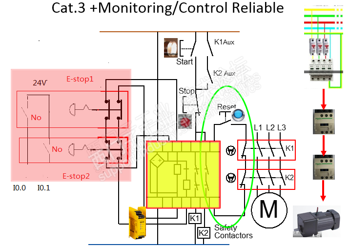

以下是引用龙云浪子在2018-07-25 11:58:09的发言 >41楼
这不是讲传感器故障安全的问题。是针对这类完全使用安全继电器(控制器)而没有额外硬线控制接触器断开的系统而言。
我并不否认安全继电器的意义和价值,而且安全继电器稳定性和耐用性都可能比PLC更高,但是安全继电器毕竟和PLC、电脑、单片机等其他控制器一样,终归也还是一个电子逻辑“软”系统,理论上也会出现各种诸如死机、紊乱甚至损坏停机等问题。万一万一出现这种故障了,作为控制核心(大脑)的安全继电器本身都已经“自身难保”了,还能保证设备或生产线出(急停)故障时可靠停机吗?
因此我认为,在使用安全继电器时,再用急停开关的额外一组常闭触点直接串联控制接触器。这样即使安全继电器本身真的出故障了,按下急停开关也能保证断开接触器。

以下是引用firmenichyaq在2018-07-19 09:28:39的发言 >13楼:上面两种急停回路...
引用13楼详细内容:
上面两种急停回路使用普通继电器或者直接接到PLC,在我们理解是可以使用的。但是没有达到CE认证的CAT3标准的,只能在我们国内玩玩,做出来的设备不能出口欧盟。。。
上面这种急停回路是欧盟认证的Cat.3 +安全电路,是由双回路的急停按钮到安全继电器,安全继电器输出控制双回路接触器,再由接触器控制控制电机。
安全继电器有检测输入短路,断路功能检测,同时双通道输入电路的互相检查,确认所有安全电路已经断开确认所有安全电路已经断开一次;用作急停回路的安全继电器只能手动复位,复位时安全继电器检测任何一个接触器触点黏连了没在原始位置,安全继电器也是不能工作;急停按钮的常开触点接入PLC作为检测那个急停被按下去。这样的电路才是安全的
所以我们尽量按国际标准去做设备,做的规范一点
以下是引用昔日如诗在2018-07-18 22:50:00的发言 >楼主:    我公司的...
引用楼主详细内容:
    我公司的急停路线,是一个安全继电器接到西门子PLC的输入点比如i8.0。可是我听说这是假急停。真正的急停得用硬件,比如用继电器、接触器等等。是这样吗?
    说一下,我公司在业内还算较大的,PLC工程师有七八个。
看来你是不清楚这些装置的安全功能。
使用安全装置时,每个环节都自带有检测功能。
并不是安装就完事儿了。
它可以设定开机前,必须“按”一下;或定时(例如默认8小时)“按”一下;超时就报警了。或者,下次不“按”就启动不起来了。
双触点通断时间不一致都能检查出来。
就像家用的漏电插头,只有接通按钮,分断只能通过漏电检测按钮分断;每次分断就是在检测是否有效。是一个意思。
