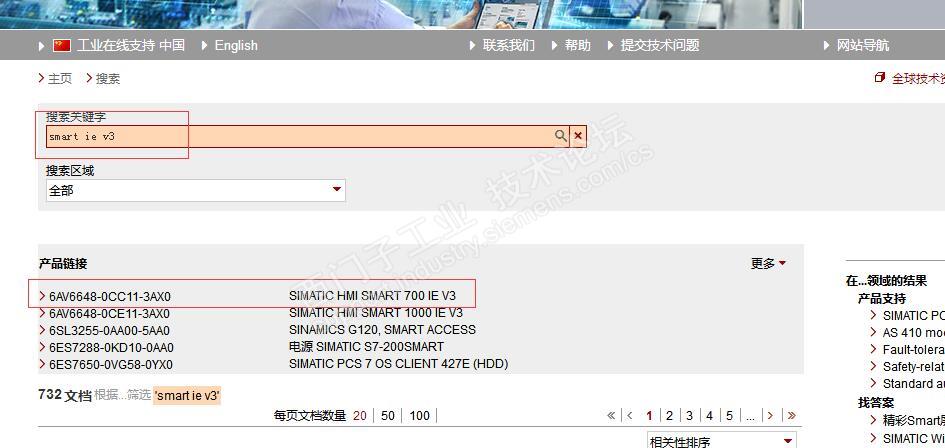

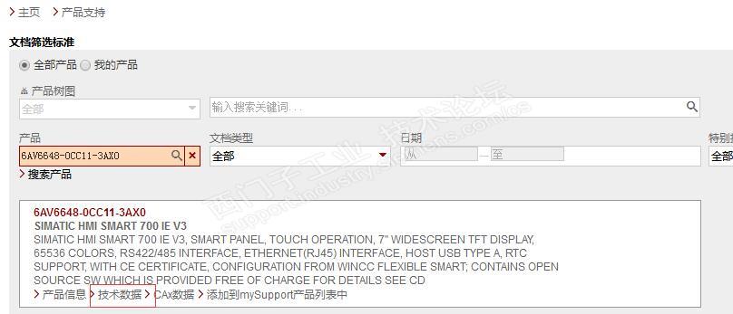

     1、要安装什么软件,如果有硬件订货号基本可以确定要安装软件的版本操作如下
    搜索产品技术参数,以smart IE V3为例
大部份软件应该都可以在这里找到支持的软件,找不到的可以在论坛里搜索相关的系统手册等,里边有支持的软件。
