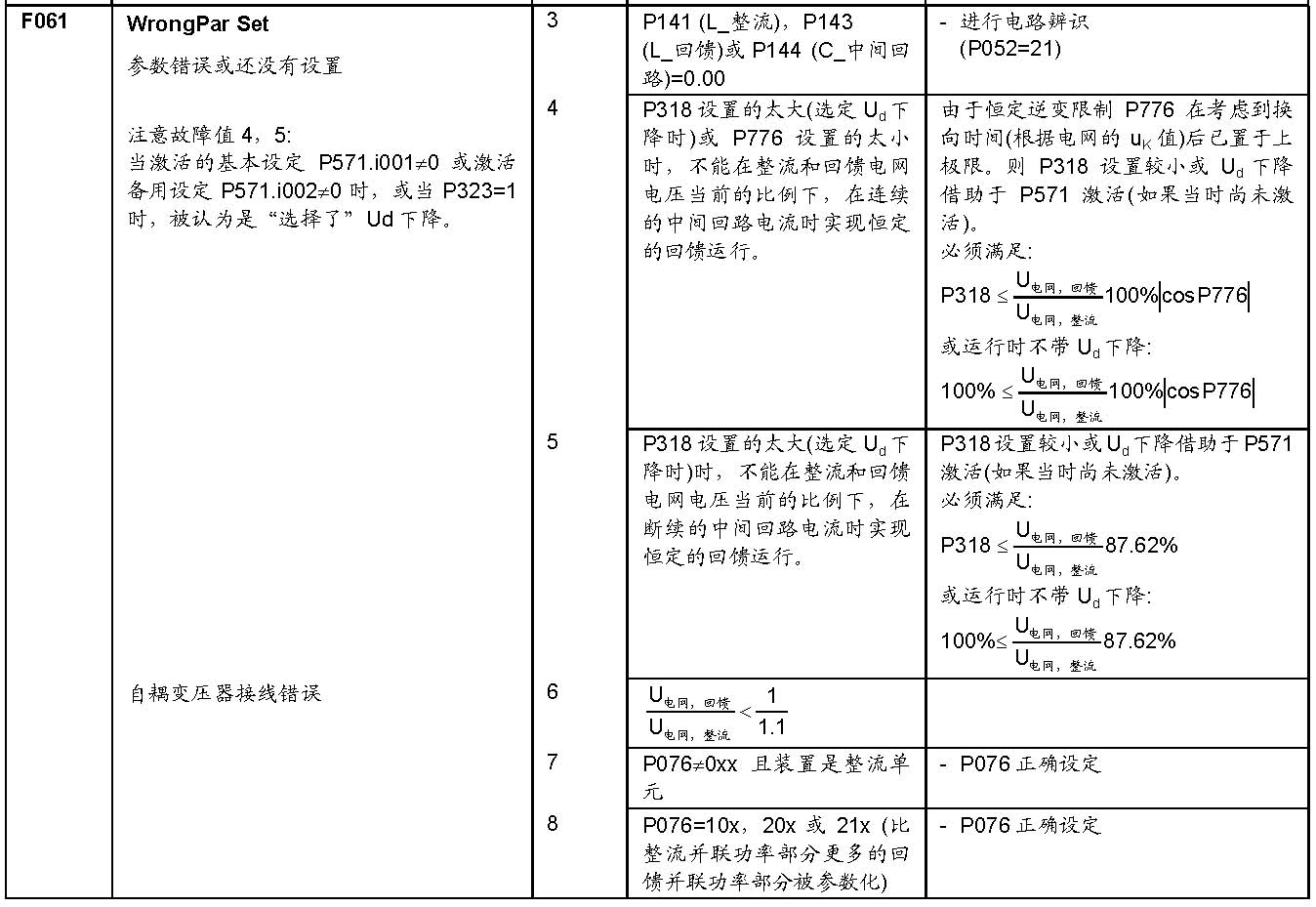

提问之前,没看说明书吗?没做功课,就想摆弄驱动装置?很危险的,容易出事。应该先做功课,后上电。
