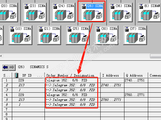

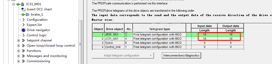

 在组态S120与S7-300/400进线PROFIBUS-DP通讯时,我们需要定义报文格式。在我的理解中,主站及从站的报文格式可以不同,但是长度必须相同。比如,你的主站可以定义为PPO352格式,即6/6PZD。从站呢,可以组态成999的自由模式,但是长度也必须是6/6PZD,不能多,也不能少。
但实际上,我在一个现场,发现,主站是352格式,从站却是10/10PZD,有意思的是两都都正常,都不报错。难道,这种报文格式灵活成这样了?
