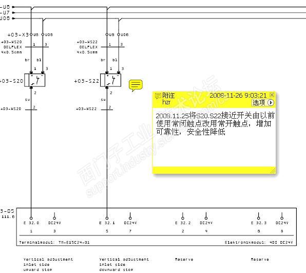

我现在在做设备维保前,第一个考虑的就是如何通过修改程序来满足当前的工艺需求,在程序无法完成时才考虑增加硬件设备。
个人理解,这样更能够提升自己的编程水平。
以下是引用HUANGZE75在2018-07-26 08:43:08的发言 >14楼:说实在的,老外的设...
引用14楼详细内容:
说实在的,老外的设备一般都是会给程序的,原始程序一般都是有注释的,对于懂程序的维护者来说,有很多的变通空间的,可以通过修改程序来解决一下紧急问题,楼主的问题就是这样做的。
达到同样的目的,可以坐飞机,也可以做火车,方法很多,根据个人实际情况了。
我也做过这种事情。原装接近开关使用常闭点,容易产生接触不良,改成常开点使用多年了。
在程序内改程序就可以了。
