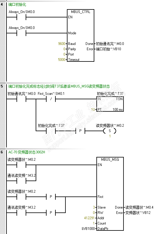

以下是引用lucklee在2018-07-27 08:37:07的发言 >7楼
中间用时间继电器隔开一下,就行了
为何你会用个SM0.1在计时器前面?
这不就是正对了。还要加计时为了什么?
