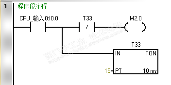

用这个格式就可以了,脉冲宽度可以调节PT参数
