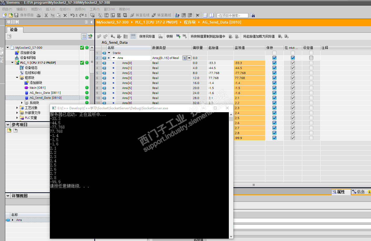

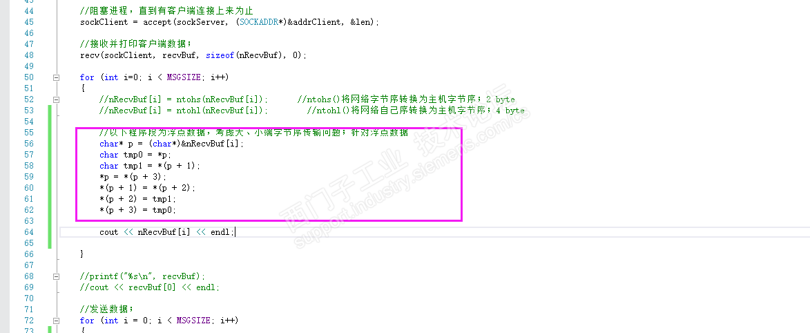

折腾了几天,还是没有成功。
直接简单暴力,在C++源程序中加了段“简单、暴力、丑陋”的指针交换字节的语句,可以了。
后期再完善C++代码了......
