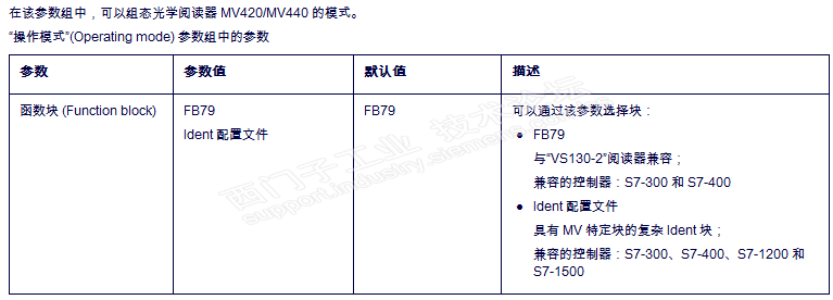

没人回答,补充一下,
如下图:
看样子S7-1500确实只支持Ident 配置文件
可是 Ident 配置文件 传输区 只有2个字×2,而FB79传输区有32×2,2个字×2怎么够?
