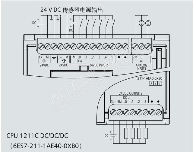

回复:S1200PLC 24V系统供电 接反会不会烧,有没有保护呢???
果果WYX
    278
注册时间:2018-07-07
发布于 2018-07-27 15:24:42
3楼
PLC内部都有二极管的一般短时间的接反是不会烧毁PLC的
但是在接线的时候必须注意PLC端子上面有一个自带的24V输出电源这个电源容量比较小是不可以接反的
如果接反极有可能损坏PLC
(如下图24V电源旁边那个DC24V传感器电源输出)这个是PLC自带的24V输出电源是不允许接反的。
