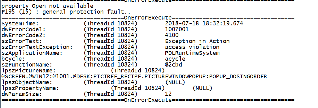

通过C脚本访问ODBC数据库。偶尔情况下回出现连不上,重新启动电脑后正常。连不上时会出现动作错误1007001,部分截图如下:
连接ODBC脚本如下:
