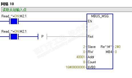

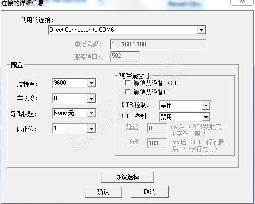

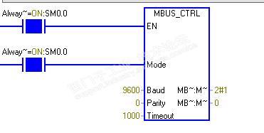

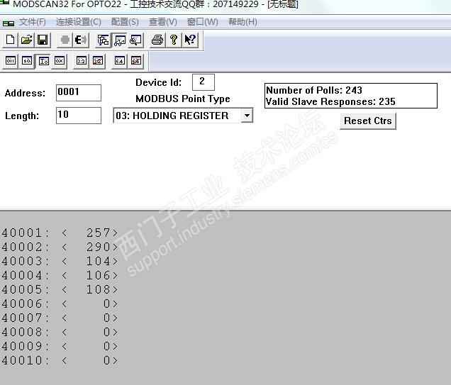

使用一台226CN做主站,使用224CN做从站,结果出现了奇怪的现象,主站读不到从站数据,缺可以写数据到从站,使用MODSCAN还能读到从站的数据.
主站程序截图:
MODSCAN读从站截图如下:
后来我又测试了一下主站想从站写数据,确实能写到从站。读从站程序运行也正常,我使用的德阳四星的PFB-G总线隔离器显示的收发指示灯闪烁状态也正常,就是从站的数据上不来。有没有人遇到过这种问题?
附件是我的主站程序
