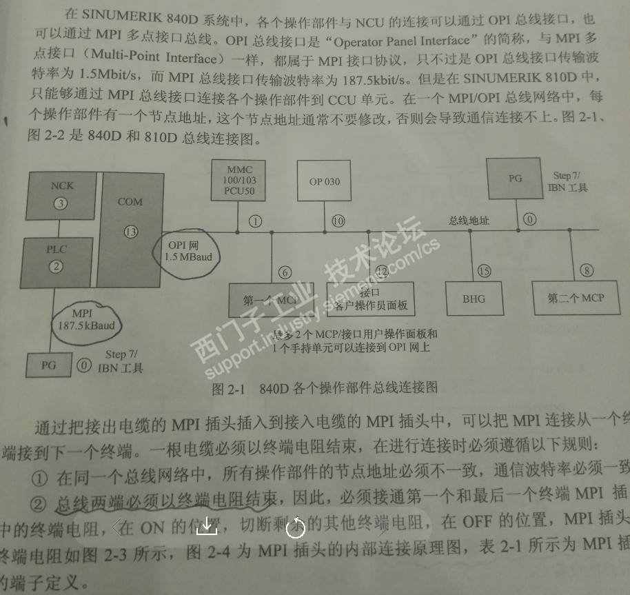

以下是引用sky521在2018-07-26 22:35:42的发言 >
新的840d不一样么?ncu是有三个一个Profibus,一个OPI(1.5M)“更改会出现通讯不上”,一个MPI
我是想知道图片里面定义的plc地址何用?
新的840D采用S120的驱动了,以前的是611D的驱动。看看下面的图片吧
