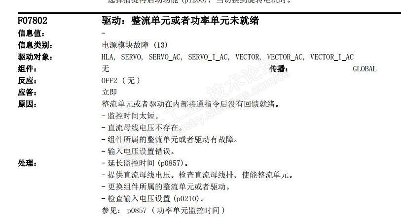

现在有一套设备,采用的是集中整流的方式。 就是前面是一套整流单元,输出一个公共直流目排,下面通过挂了一批书本型的S120逆变单元(功率单元,电机模块)。
出现一个很奇怪的现象,就是这一批逆变单元某一个时不时的会报F7802故障,而且不是一直报,可能今天这个报,可能明天那个报。 所以感觉很奇怪。
手册上的都看了:
我还看了功率单元,就是电机模块下面Vdc功能是禁止的。
不知道有没有人遇到过这个问题。
