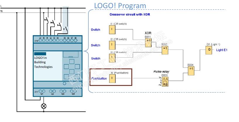

传统的双控,用一个双控开关就可以解决。感觉如果用Logo 在家庭中实现双控的功能有点大材小用啊,而且感觉布线还麻烦,传统是一个回路,这个需要2个回路呀!不知道我理解的对不对?
看了很多用LOGO用于智能家居的帖子,个人感觉实际操作起来很困难。现在智能化的产品很多,而且产品也逐步成熟。功能非常强大。最主要的是,很多产品,本身就是射频或者红外的面板,支持单火,不用更改原有的布线结构,如果用Logo ,感觉只有新房初始布线才有所作为。
