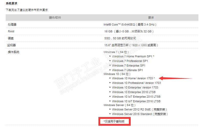

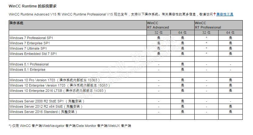

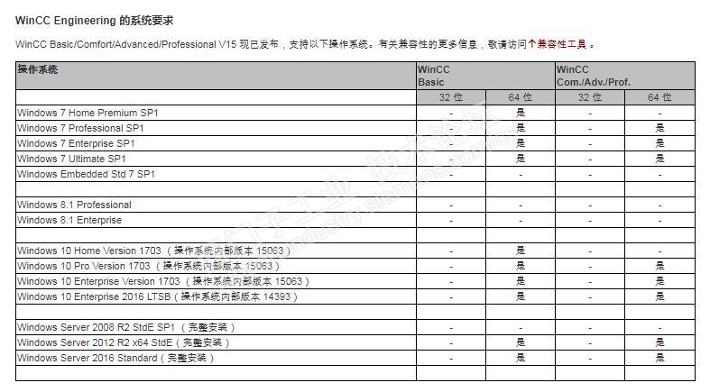

@425399264 有图有真相
STEP 7 V15的要求:
WinCC V15的要求:
