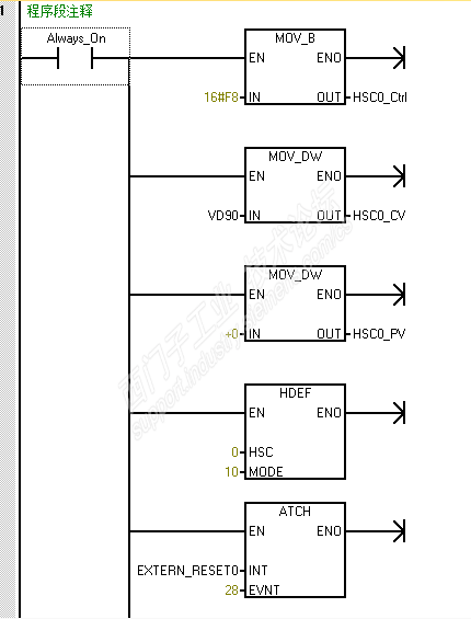

回复:smart200PLC接编码器做高数计数时,刚启动时会出现较大的数值到65536然后变负值到0

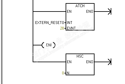

这个是我高数计数里的内容, EXTERN_RESET0 里 没有程序,就是外部HC0复位中断。我监控了 实际出现60000多的值是因为出现负数,所以会变得很大,但实际上编码器就一直炒一个方向转的,没有反转。请帮忙查看下,是否哪里有问题谢谢
