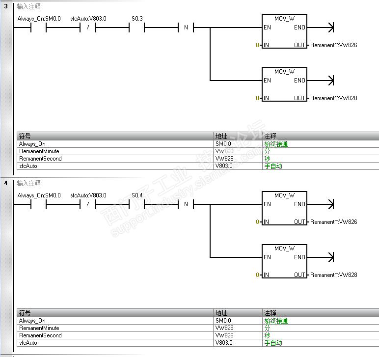

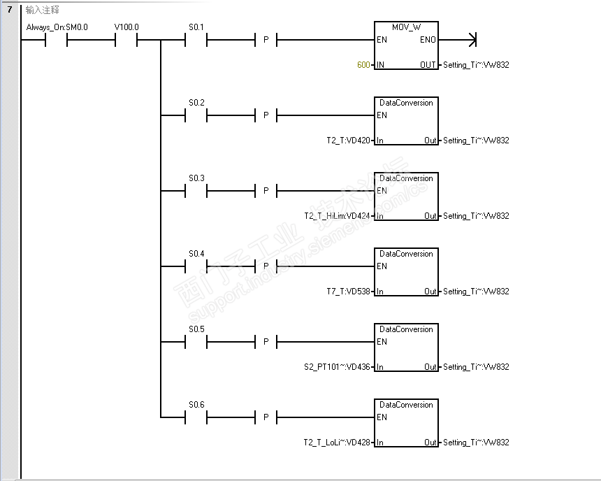

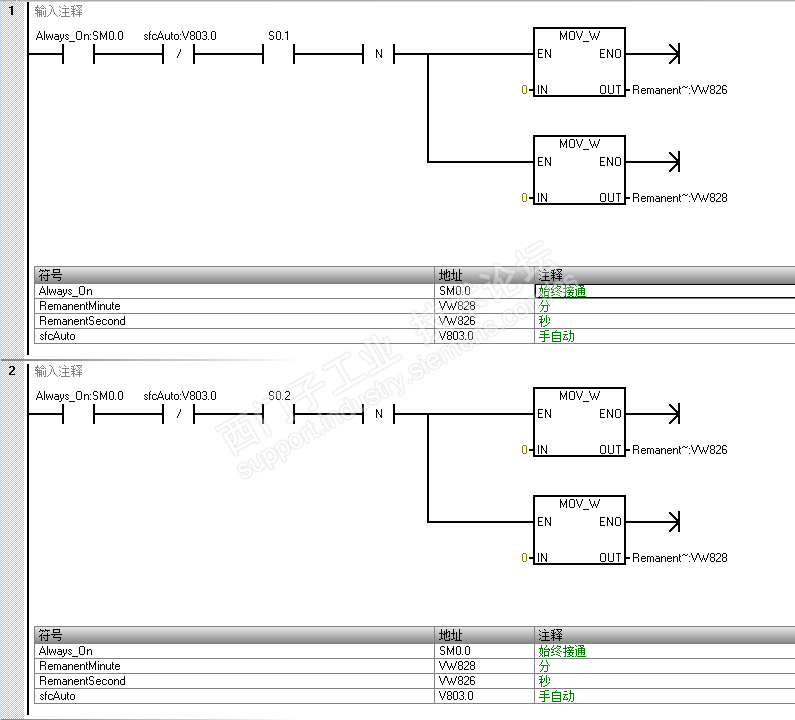

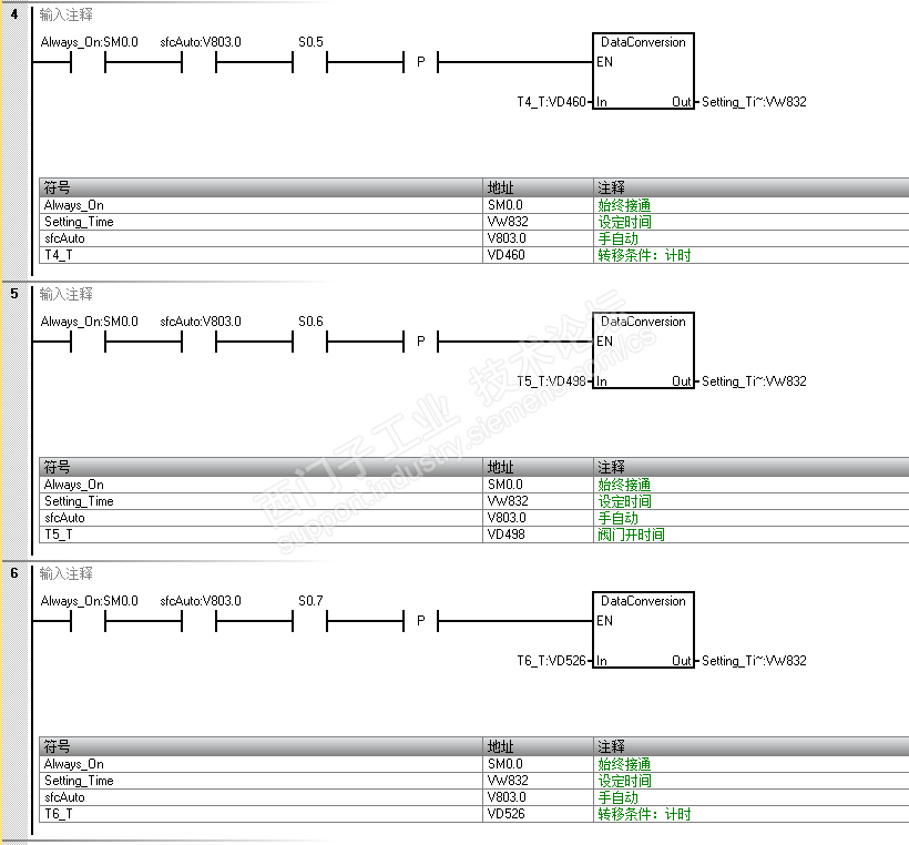

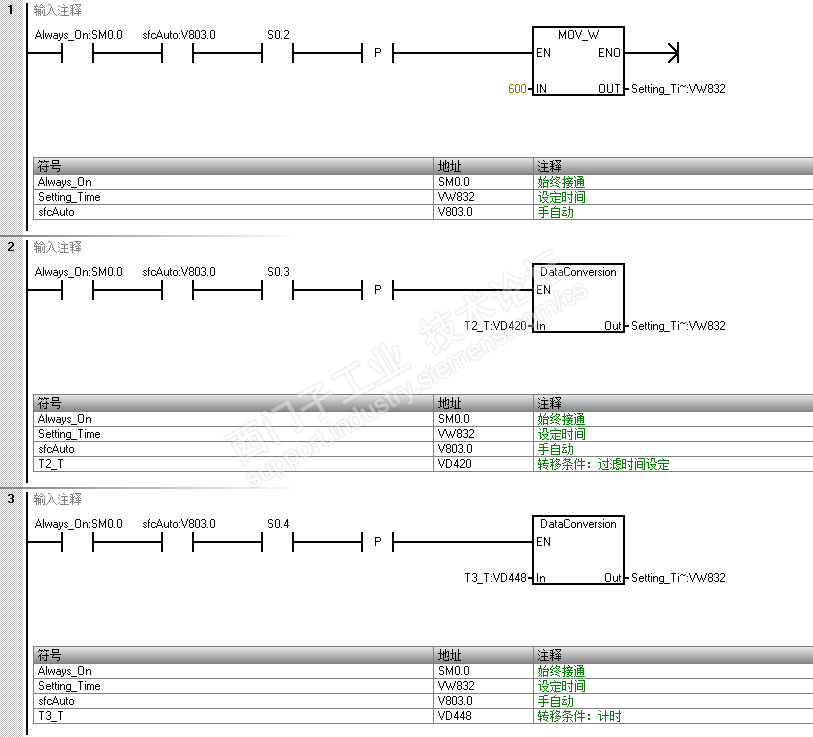

昨天用200smartPLC写程序,发现了这个问题,图1,2,13;是一组,图21,22,23是一组,就是关于上升沿和下降沿的使用,我把程序写成13,23就会出问题,拆开写成1,2;21,22就没问题,希望各位大神解惑。
