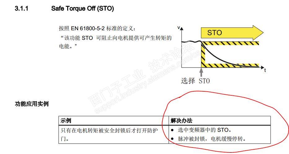

以下是引用volcanol在2018-07-29 14:20:49的发言 >楼主
    今天早上一个设备处故障,报STO相关的F1600, 这个功能我不是很了解,不知道哪位大神遇到过,或者有没有简单明了的解释。

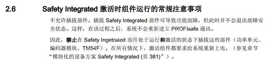

    这个故障,更换过S120的CU单元,但是没有好,我也看了手册,说是在故障解除之前不要更换部件,如果更换部件会出现其他故障。
上面这个2.6 的这段话有点不理解。、
上面这个3.1.1的这个一段的红色圈里面的这个解决方法是不是翻译错了。感觉很诡异。不能理解,有没有对这个很了解的大神,求科普。

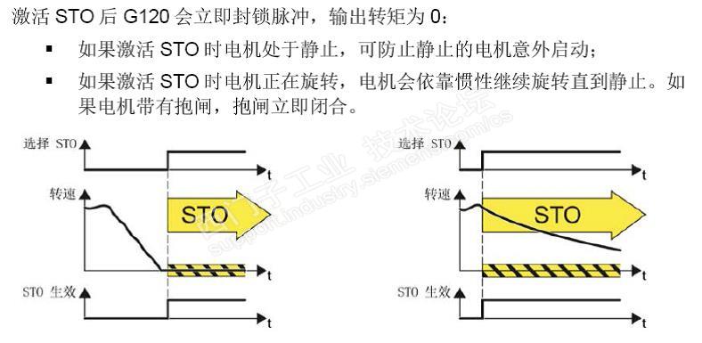

红圈中表达的内容是正确的,1  激活STO功能后驱动会被封锁脉冲,转矩降为0。
2 如果此时电机是在运行状态,那么它将会以自由停车方式进行。
